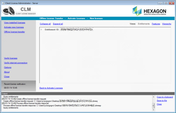

Välj Överföring av offlinelicens från CLM-dialogrutans huvudområde eller från menyn till vänster.
Du måste använda rätt CLM Adminstrator-verktyg enligt beskrivningen i steg 1 för att välja .clmresp-filen. Klicka på Aktivera ny licens från nästa dialogruta och klicka sedan på Välj svar.
Du kan inte återanvända en .clmresp-fil som redan har behandlats. När du returnerar eller uppdaterar en licens måste du generera en ny .clmresp-fil.
Om du har förlorat den genererade svarsfilen är den senast filen tillgänglig på Hexagon Network License Server (Hexagon Metrology nätverkslicensserver) under en månad. Klicka på Query Response för att hämta den senaste .clmresp-filen från servern.
Bläddra till .clmresp-filen som är lagrad på din bärbara lagringsenhet. Markera den genom att klicka på den och klicka sedan på OK. .clmresp-filen behandlas i CLM-adminstrationsprogrammet och licensaktiveringen utförs.
