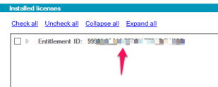

Klicka på Ägandeskap i det övre högra hörnet för att byta till visning av ägandeskap:
Dubbelklicka sedan på ett ägar-ID för att kopiera ID:t till urklipp.
Byt till det tomma dokumentet och klistra in ägar-ID:t i dokumentet.
Upprepa processen efter behov om du har mera än ett aktiverat ägandeskap tills du har sparat alla ägar-ID:er. Var noga med att spara dokumentet när du är klar.

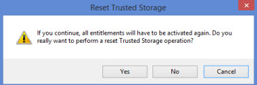

Varningsmeddelandet Återställ betrodd lagring visas.
Välj Ja för att fortsätta. Efter åtgärden visar listan med ägandeskap "inga tillgängliga licenser":
