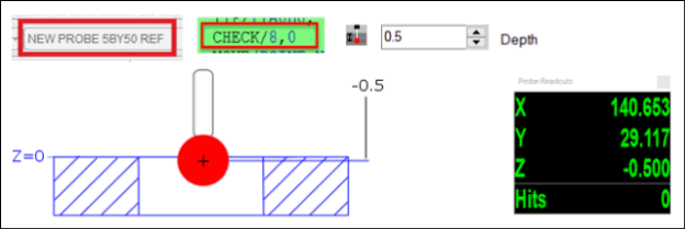

I exemplet nedan flyttas mitten av mätspetsen till 0,5 mm inuti elementet (sökprocent = 0 och djup = 0,5):
Exempel på avstånd för "Sök hål"

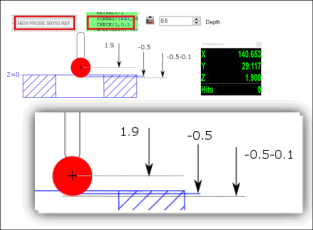

I exemplet nedan flyttas ytan på mätspetsen till 0,6 mm inuti elementet. Detta beräknas som: 0,5 mm djup + (1 mm söksträckan * 0,1 procent).
