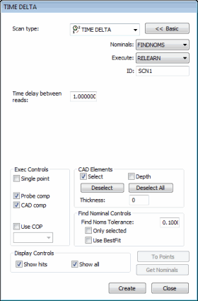

Dialogrutan Tidsdelta
Med menyalternativet Infoga | Scan | Fast tid kan du reducera scanningsdata genom att ange ett tidsintervall i rutan Tidsavst. mellan avläsn. Scanningen påbörjas vid den första mätpunkten och reduceras sedan genom att mätpunkter som läses in snabbare än den angivna fördröjningen tas bort.
Om du anger tidsintervallet 0.05 sekunder behålls bara de mätpunkter från styrenheten som mäts med minst 0.05 sekunders mellanrum. Alla andra mätpunkter exkluderas från scanåtgärden.
Så här skapar du en scanåtgärd med fast tid (tidsdelta):
  1. Öppna dialogrutan Tidsdelta.
  2. Om du inte vill använda standardnamnet anger du ett eget namn för scanåtgärden i rutan ID.
  3. I rutan Tidsavst. mellan avläsn. skriver du hur många sekunder som ska gå mellan varje registrering av mätpunkter.
Tid i sekunder
  1. Om du använder en CAD-modell skriver du ett toleransvärde för Sök nom. i området Sök nom. Det här värdet motsvarar hur långt mätspetsens centrum får befinna sig från den nominella CAD-punkten.
  2. Ange andra inställningar i dialogrutan om det behövs.
  3. Klicka på Skapa. Den grundläggande scanåtgärden infogas.
  4. Kör mätrutinen. När scanåtgärden körs visas dialogrutan Inställningar, körning. Data förväntas skickas från styrenheten till PC-DMIS.
  5. Dra mäthuvudet manuellt över den yta som du vill scanna. Om den förflutna tidsperioden mellan två mätpunkter från styrenheten är längre än det angivna värdet i rutan Tidsavst. mellan avläsn. accepteras mätpunkterna.
