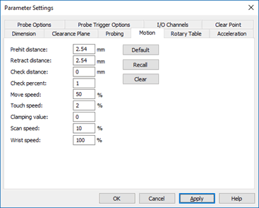

  2. Välj Redigera | Alternativ | Parametrar så att dialogrutan Parameterinställning öppnas.
  3. Utgå från fliken Rörelse och sätt rutan Transporthastighet till 50. Standardinställningarna för de övriga alternativen är tillräckliga för den här genomgången.
Fliken Rörelse med transporthastighet inställt till 50 %
  1. Klicka på OK för att stänga dialogrutan och infoga ett TRANSP_HAST/50-kommando i Redigeringsfönstret efter LÄGE/CNC-kommandot.
Det här kommandot anger en procentandel av maskinens maximala hastighet. Baserat på detta kommando kommer PC-DMIS att röra mätmaskinen med halva dess fulla hastighet för efterföljande kommandon.
