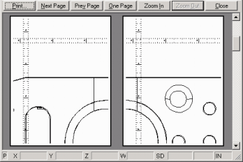

Välj Arkiv | Skriv ut | Grafikfönster, förhandsgranska utskrift för att förhandsgranska vad som skrivs ut från Grafikfönstret. Då öppnas ett fönster för förhandsgranskning av utskriften.
Innehållet i Grafikfönstret visas i fönstret Förhandsgranska
Knapparna högst upp i fönstret har följande funktioner:
Om du klickar på knappen Skriv ut öppnas en standarddialogruta för Utskriftsformat där du kan skicka ett utskriftsjobb till skrivaren.
Med knapparna Nästa sida och Föreg. sida bläddrar du i en utskrift som består av flera sidor.
Med knappen för växling mellan En sida och Två sidor anger du hur många sidor som visas åt gången i förhandsgranskningsfönstret.
Med knapparna Zooma in och Zooma ut kan du få en snabbare titt på en sida i förhandsgranskningsfönstret. Det påverkar inte visningen av det som skickas till skrivaren.
Med knappen Stäng stängs förhandsgranskningsfönstret.
