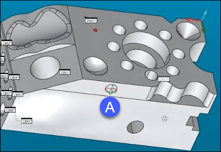

En färgad, sfäriskt trådmodellsikon indikerar nuvarande rotationscentrum:
Ikonen Rotationscentrum
Grafikfönster med ikonen Rotationscentrum (A) på detaljen

På samma sätt som för rotationswidgeten använder ikonen för rotationscentrum samma färger som triedern. Mer information finns i "Ändra triederinställningar".
Storleken på ikonen för rotationscentrum matchar storleken för rotationswidgeten. Mer information finns i "Använda rotationswidgeten".
