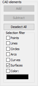

CAD-element
I området CAD-element kan du ändra lager för markerade CAD-element. Du kan markera (eller avmarkera) CAD-element genom att klicka eller rutmarkera dem i Grafikfönstret. Valda element blir markerade.
Lägg till – Lägger till markerade CAD-element i det lager som har valts i listan.
Dra ifrån – Tar bort markerade CAD-element från det lager som har valts i listan. CAD-elementen tilldelas då standardlagret 0, men bara om de fanns i det valda lagret. Om ett markerat CAD-element inte finns i det valda lagret ändras inte det CAD-elementet.
Avmark. alla – Avmarkerar alla markerade CAD-element i Grafikfönstret.
Urvalsfilter – Med kryssrutorna i området Urvalsfilter kan du filtrera efter typen av CAD-element som har tilldelats till ett CAD-lager. Du kan även använda kryssrutan Färg i det här området och filtrera markeringen efter färg på CAD-objekten. När du markerar kryssrutan Färg används färgen på nästa CAD-element som du väljer i Grafikfönstret som filterfärg. Därefter kan du endast välja CAD-element med den här färgen.

Använd Grafikfönstret och välj de CAD-element som ska ingå i CAD-lagret. Om du vill begränsa typerna av CAD-element som kan välja markerar du kryssrutorna för CAD-elementen i området Urvalsfilter.
Klicka på knappen Lägg till. Det valda lagret tilldelas till de markerade elementen i PC-DMIS. När du sedan visar det här lagret och döljer andra lager visas endast de här elementen i PC-DMIS.
