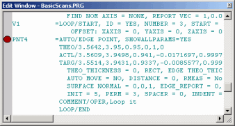

Redigeringsfönster med en brytpunkt (röd ikon)
Menyalternativet Redigera | Brytpunkter tillhandahåller ett felsökningsverktyg som kan användas när du skapar, testar och kör en mätrutin. I allmänhet körs mätrutiner i följd, en rad i taget. Om du anger en brytpunkt på en rad i mätrutinen görs en paus i körningen när punkten nås. Om du använder variabeluttryck och programflödeskommandon i mätrutinen kan du kontrollera dessa variabler för att se till att mätrutinen fungerar korrekt.
När PC-DMIS pausar för brytpunkten kan du använda knappen Stega nästa i dialogrutan Körning för att fortsätta mätprocessen ett steg i taget. Detta pausar mätmaskinen efter körningen av varje rörelsekommando. När du arbetar i stegningsläget kan du infoga ytterligare mätpunkter i element och nya kan infogas mellan befintliga element och kommandon. Det går även att simulera stegningsläget offline.
När du vill fortsätta med den normala körningen av mätrutinen klickar du på Fortsätt Fortsätt i dialogrutan Körning. Du kan använda meny- och tangentbordskommandon för att snabba upp placeringen och borttagningen av brytpunkter. Brytpunkterna sparas med mätrutinen och förblir tillgängliga nästa gång du öppnar mätrutinen.

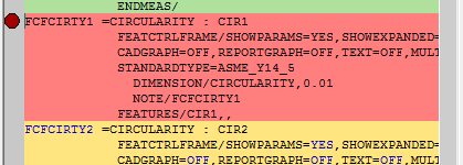

Om du använder brytpunkter i mätrutinen och du använder kommandoläget i Redigeringsfönstret, så visas Redigeringsfönstret även i fortsättningen under körningen, men det aktuella kommandot som ska köras markeras med rött.
