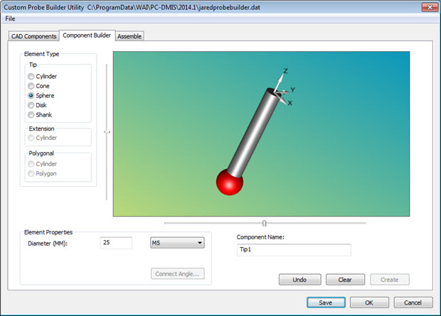

Till exempel måste du göra följande för att skapa en mätspets "Mätsp"" från två mätspetselementtyper (en cylinder och en sfär):
Skriv in "Mätsp1" i rutan Komponentnamn.
Välj Cylinder från området Mätspets i avsnittet Elementtyp.
I rutorna Diameter och Höjd som visas anger du diameter- och höjdvärden för den cylindriska mätspetsen och klickar sedan på Skapa.
Välj Sfär i området Mätspets.
I rutan Diameter anger du sfärens diameter och klickar sedan på Skapa. Elementen ritas upp i dialogrutans grafikområde.
Verktyget Användardefinierat mäthuvud - fliken Komponentskapare med ett användardefinierat mäthuvud
Klicka på Spara så sparas arbetet.
Avslutande element markers i rött. Avslutande element är mätspetsar av typen Sfär, Skiva eller Skaft. Det går inte att lägga till andra element på dessa element. I exemplet ovan visas en avslutande mätspets av typen Sfär som är kopplad till en icke-avslutande mätspets av typen Cylinder.

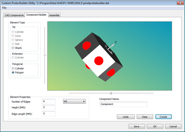

Polygoner har egenskaperna Antal kanter, Höjd och Kantlängd.
Till exempel har en polygonkomponent följande elementegenskaper:
Dialogrutan Användardefinierat mäthuvud - fliken Komponentskapare med en skapad polygon

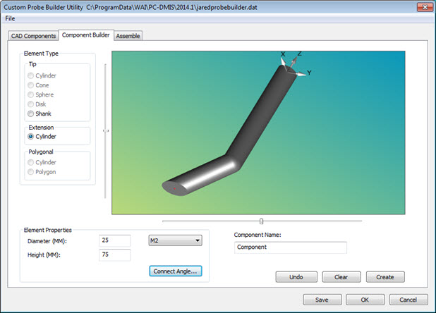

Skapa en skuren cylinder
Utgå från avsnittet Förlängning och använd alternativet Cylinder för att skära av en cylindrisk förlängning vid en definierad vinkel. Du kan sedan montera nästa förlängning vid den här vinkeln för att skapa en krök i förlängningen.
Så här skapar du en skuren cylinder:
Ange namn på den skurna cylindern i rutan Komponentnamn.
Gå till området Förlängning på fliken Komponentskapare och klicka på alternativet Cylinder för att aktivera knappen Anslutningsvinkel i området Elementegenskaper.
Klicka på Anslutningsvinkel för att öppna dialogrutan Anslutningsvinkel.
Dialogrutan Anslutningsvinkel
Ange önskade vektorvärden och klicka på OK. Värdena fastställer vinkeln som använda av programvaran för att skära av cylindern.
Gå till området Elementegenskaper, ange diameter och höjd för cylindern i rutorna Diameter och Höjd.
Klicka på Skapa för att visa den skurna cylindern.
Dialogrutan Användardefinierat mäthuvud – fliken Komponentskapare med ett exempel på en skuren cylinder
