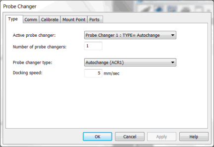

Definiera växlare
Innan du kan börja använda din växlare måste du välja den i PC-DMIS, definiera dess portplatser och ställa in alternativen som du kan använda med växlaren. Utför dessa åtgärder genom att välja Redigera | Alternativ | Växlare. Dialogrutan Växlare öppnas:
Dialogrutan Växlare
Dialogrutan Växlare
Inledningsvis visar dialogrutan Växlare endast fliken Typ. Vissa eller alla av följande flikar blir tillgängliga när du har valt växlaren och klickat på Verkställ:
Typ - Använd den här fliken för att definiera typen av växlare för systemet.
Port - Använd den här fliken för att definiera serieporten som används med växlaren.
Kalibrera - Använd den här fliken för att välja vilken aktiv mätspets som ska kalibreras.
Startpunkt - Använd den här fliken för att ändra mäthuvudets riktning och definiera ett säkert läge som mätmaskinen kan flytta till efter varje mätcykel.
Portar - Använd den här fliken för att definiera mäthuvuds- eller mätspetskonfigurationen för befintliga portar i växlarmagasinet.
