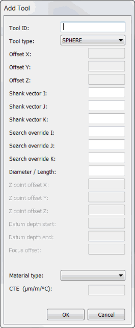

Dialogrutan Lägg till normal
Dialogrutan Lägga till normal låter dig spara data som beskriver kalibreringsnormalen. Varje kalibreringsnormal tilldelas ett ID-nummer.
När du definierar en ny normal infogas den i listan Tillgängliga normaler i dialogrutan Kalibrera mätspetsar .
Du måste definiera minst en mätspets innan du kan mäta en kalibreringsnormal.
Lägga till en normal i listrutan Tillgängliga normaler genom att öppna dialogrutan Lägg till normal med knappen Lägg till normal.

ID för kalib.normal – I den här rutan skriver du in ett namn på kalibreringsnormalen som definieras.
Typ – Välj typ av kalibreringsnormal. Vissa objekt kan endast väljas om du använder ett viss typ av mäthuvudssystem.

Offset X, Y, Z – Med dessa värden för X, Y och Z definieras placeringen av kalibreringsnormalen i maskinkoordinater. Om du vill kalibrera en mätspets, markerar du mätspetsen i Aktiva mätspetsar. Fortsätt med att kalibrera mätspetsen genom att klicka på knappen Mät. (Se "Förhandsgranska mäthuvudskonfigurationen".)
Skaftvektor I, J, K – Dessa värden definierar vektorn på normalens skaft. Värdena används för att undvika skaftet vid kalibreringen.
Objekt A föreställer skaftet på sfärisk kalibreringsnormal
Sökvektor I, J, K – I de här rutorna definieras en vektor som PC-DMIS använder för att fastställa den effektivaste ordningen för mätning av alla mätspetsar. Detta aktiveras när du markerar kryssrutan Anv.definierad kalibreringsordning i dialogrutan Mäthuvud. Mer information finns i "Kryssrutan Anv.definierad kalibreringsordning".
Diameter / längd – I den här rutan visas diametern eller längden på en sfärisk kalibreringsnormal.
Alternativen 0-pkt X-offset, 0-pkt Y-offset, 0-pkt Z-offset, Referensdjup start, Referensdjup slut och Fokusoffset är till exempel endast tillgängliga om du kör PC-DMIS Vision. Se dokumentationen om PC-DMIS Vision för beskrivning av dessa alternativ.
Materialtyp - Denna lista innehåller typer av standardmaterial. När du väljer ett material visas dess värmeutvidgningskoefficient (CTE) i rutan CTE.
