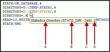

Denna funktion returnerar den aktuella texten från det angivna datafältet: GETTEXT(<Sträng eller heltal>, <Heltal>, <Pekare>)
Funktionen har tre fält.
Det första fältet – nummer på eller beskrivning av datafält
Första fältet kan vara antingen en strängbeskrivning av datafältet som visas av objektet (A) i bilden nedan eller datafältets nummer som visas i objekt (C) i bilden nedan.
Objekt (B) i bilden nedan används för denna funktion men kan ibland användas vid automatisering eller rapportuttryck.
Så här hämtar du värdena:
Ställ in PC-DMIS i kommandoläge. Högerklicka i Redigeringsfönstret. En snabbmeny öppnas.
På snabbmenyn väljer du Ändra popup-visning och sedan Datatypsinformation.
Placera musen över ett datafält i Redigeringsfönstret. Dataelementets typbeskrivning, typnummer och typindex visas.
Typbeskrivningen kan skilja sig på olika språk. Om du kör mätrutinen i en annan språkversion av PC-DMIS kan du använda typnumret istället.
Exempel på datatypsinformation som visar typbeskrivning (A), typsträng-ID (B). typnummer (C) och typindex (D).
Det andra fältet – typindex
Det andra fältet är typindexet, visas som (D) i bilden nedan. Fältet är vanligtvis noll om det inte finns flera förekomster av samma typ av fält i samma kommando som flera KATALOG-fält som visas i bilden ovan. Du hämtar värdet för det här fältet på samma sätt som för det första fältet.
Det tredje fältet – kommandopekare
Det tredje fältet är en kommandopekare. Den pekar på det kommando som innehåller fältet som texten hämtas från. Du kan ange fältet antingen genom att använda en kommandopekarnotering (t.ex. {F15}) eller genom uttrycket GETCOMMAND som i det här exemplet.
TILLDELA/V1=GETTEXT("Typ av bästanpassning", 0, {F15}) – Detta kommando tilldelar V1 det aktuella växlingsbara värdet för typen av bästanpassning för elementet F15.

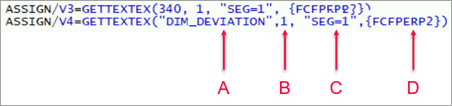

Den här funktionen returnera den aktuella texten från det angivna datafältet: GETTEXTEX(<sträng eller heltal>,<heltal>,<sträng>,<pekare>)
Den här funktionen har fyra fält.
Det första fältet kan vara antingen en strängbeskrivning av datafältet eller datafältets nummer, som visas i objekt (A) i bilden nedan.
Om du använder typsträngsidentifieraren i stället för en numerisk identifierare (objekt (A) i bilden nedan) om vandas den automatiskt till det korrekta numeriska värdet.
Om du till exempel skickar strängidentifieraren "DIM_DEVIATION" omvandlas den internt av PC-DMIS till det numeriska värdet 340. Om du sedan vilar pekaren över kommandot i Redigeringsfönstret visar pop-up-kommandot textsträngen så väl som det aktuella numeriska värdet för identifieraren. Om du sedan i det här exemplet vilar markören över kommandot i Redigeringsfönstret visar pop-up-kommandot (DIM_DEVIATION - 340), 1, SEG=1.
Du kan även skicka det numeriska värdet om du känner till det.
Placera PC-DMIS i kommandoläget och högerklicka sedan någonstans i Redigeringsfönstret. En snabbmeny visas.
Placera musen över ett datafält i Redigeringsfönstret. Dataelementets typbeskrivning, typnummer och typindex visas. Vila pekaren över en utökad D-Type för att visa innehållssträngen efter kolonet.
Exempel på information om datatyp som visar (A) typsträng eller numerisk identifierare, (B) typindex, (C) innehållssträng och (D) kommandopekare
Det andra fältet är typindexet, visas som B i bilden nedan. Fältet är vanligtvis noll om det inte finns flera förekomster av samma typ av fält i samma kommando som flera KATALOG-fält som visas i bilden ovan. Du kan erhålla det korrekta värdet för det här fältet på samma sätt som för det första fältet.
Det tredje fältet - innehållssträng
Det tredje fältet är innehållssträngen för utökad D_TYPE, visas som C i bilden nedan.
Det fjärde fältet - kommandopekare
Det fjärde fältet är en kommandopekare, visas som D i bilden nedan. Den pekar på kommandot som uttrycket extraherar data från. Du kan använda antingen kommandopekarnoteringen (dvs. {FCFPERP2}) eller uttrycket GETCOMMAND som visas i följande exempel:
TILLDELA/V1=GETTEXTEX("DIM_DEVIATION",1,"SEG=1",{FCFPERP2}) - Det här kommandot tilldelar V1 det aktuella värdet på avvikelsen från element 1, segment 1, utvärdering FCFPERP2.
Läs i "Pekarfunktioner" för information om hur du ställer in uttrycket GETCOMMAND när du vill ange pekare för ett kommando.
GETTEXTEX-funktionen lägger till stöd för utökad DTypes som innehåller en CONTENT-sträng. För närvarande använder geometriska kommandon i PC-DMIS endast utökade DTypes.
Denna funktion returnerar information från mätrutinen baserat på de parametrar som överförts i: GETPROGRAMINFO(<Sträng>, <valfri sträng>)
