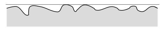

I specifikationsvärlden talar ISO 5459 : 2011 om för oss att ett primärt referensplan definieras som ett begränsat min-max-plan. Det här planet är externt till materialet. Det är i kontakt med minst en hög punkt, och minimerar avvikelserna till de låga punkterna (efter filtrering av ytan).
I verifieringsvärlden, om vi mätte våra punkter med hög täthet (många punkter) och vår mätosäkerhet är mycket lägre än formfelet, så är den bästa algoritmen i den här typen av verifiering en begränsad min-max-algoritm. Denna algoritm säkerställer att vårt mätta referensplan överensstämmer med det specificerade referensplanet så mycket som möjligt. Å andra sidan, om våra mätta punkter i verifieringsvärlden har större mätosäkerhet än formfelet (det här är vanligt), bör vi förmodligen använda en vanlig (obegränsad) algoritm med minsta kvadratmetoden. Detta beror på att nästan alla mätta formfel i verkligheten är mätfel, och kontakten med de höga punkterna kommer därmed att flytta referensplanet långt bort från den verkliga ytan. I det här fallet är en vanlig minsta kvadratmetod ett bättre val.
Nedan visas ett exempel på ett primärt referensplan som innehåller formfel. Den verkliga referensen som specificeras av ISO 5459 : 2011 visas som en tunn rak linje.
Nedan visas ett exempel på detta primära referensplan, som har mätts av en sensor där varje mätt punkt har en stor mätosäkerhet. Den fasta vågiga linjen representerar den verkliga ytan. Om du använder specifikationsberäkningen (begränsad min-max efter hålfiltrering) ligger den mätta referensen långt bort från den verkliga referensen, såsom den tunna raka linjen visar.
Nedan visas ett exempel på samma primära referens, med samma mätta punkter, men där en vanlig (obegränsad) beräkning med minsta kvadratmetoden har använts. Denna mätta referens är en mycket bättre approximation till den verkliga referensen.
