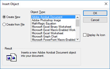

När du infogar ett OLE-objekt öppnas en dialogruta med namnet Infoga objekt.
Dialogrutan Infoga objekt
I den här dialogrutan kan du välja typ av OLE-objekt från en lista över tillgängliga objekt på datorn. OLE-objekten i listan är unika för din dator beroende på bland annat vad som finns installerat på den.
Om du klickar på Avbryt stängs dialogrutan utan att det läggs till något i formuläret eller mallen.
