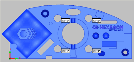

Innan du påbörjar genomgången ska du skapa en enkel mätrutin som kan mäta fyra cirklar på en enkel detalj. I genomgången används
Hexagons testblock (Hexblock_Wireframe_Surface.igs).
Skapa en mätrutin som mäter fyra cirklar, i stil med det här.

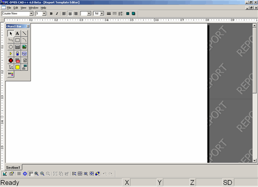

Maximera mallredigeringsfönstret genom att klicka på maximeringsknappen
i redigerarens fönster. Nu bör du se ordet "REPORT" i bakgrunden och det bör finnas en flik med texten Sektion1 längst ned i mallen. Redigera rapportmall bör se ut ungefär
så här:
Steg 1: Redigera rapportmall

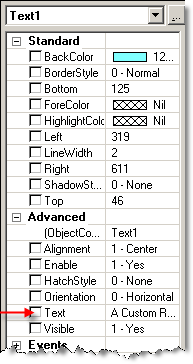

Markera objektet av typen Text du skapade i föregående steg.
Högerklicka på objektet. Då öppnas dialogrutan Egenskaper för objektet till höger om redigeringsfönstret. På vänster sida i dialogrutan ser du
kryssrutor bredvid de flesta av egenskaperna. Kryssrutorna anger vilka egenskaper som kan definieras av användaren.
Exempel på rutan Egenskaper för ett textobjekt. Observera de användardefinierade kryssrutorna till vänster.
Markera kryssrutan till vänster om egenskapen Text.
Dialogrutan Användardefinierad egenskap öppnas och du uppmanas att skriva ett meddelande till användaren om att ange egenskapsvärdet och när meddelandet ska visas.
I dialogrutan Text skriver du "Ange rapporttiteln nu".
Välj alternativet Fråga när mätrutinen körs.
Klicka på OK. Dialogrutan Användardefinierad egenskap stängs.
Markera kryssrutan till vänster om egenskapen BackColor. I dialogrutan som öppnas anger du "Välj bakgrundsfärg nu" som ledtext och markerar än en gång alternativet Fråga när mätrutinen körs.
Klicka OK. Dialogrutan Användardefinierad egenskap stängs.
I detta steg valde du två egenskaper och definierade dem. Det innebär att den som kör mätrutinen kommer att kunna ställa in egenskaperna.

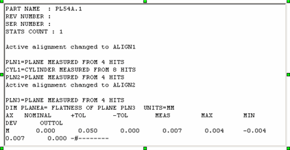

Lägg till TextReportObject i mallen genom att dra en ruta till den aktuella mallsektionen. Det läggs till en automatisk rapporttext som utfyllnad. När du tillämpar mallen på rapporten används data från rapporten. Utfyllnadstexten visas endast för att du ska se hur designen kommer att se ut. Objektet bör se ut ungefär
så här:
Exempel på ett TextRapportObjekt

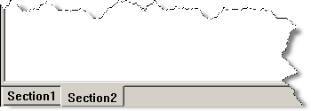

Steg 5: Lägg till en ny sektion i mallen
Maximera fönstret Redigera rapportmall
Gå längst ned i mallen.
Högerklicka på fliken Sektion 1.
Välj Lägg till flik på snabbmenyn. En ny sektion, Sektion2, infogas i mallen.
Nu bör mallen ha två sektioner,
så här:

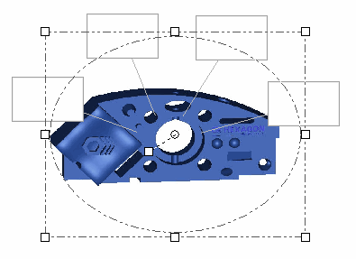

När du har ritat rutan öppnas automatiskt Guiden Etikettlayout. I guiden visas en exempeldetalj omgiven av exempeletiketter. Dessa exempelobjekt är en designhjälp medan du arbetar i mallredigeraren. Använd guiden för att placera etiketter runt en detalj. Mer information finns i Guiden Etikettlayout. När du tillämpar mallen på rapporten används den faktiska CAD-ritningen och etikettinformationen.
Ändra antalet etiketter i rutan Antal etiketter till 4.
Ändra Stil till Elliptiskt placerade.
Klicka på det fyrkantiga vita handtaget mitt på CAD-bilden och dra fyrkanten med- eller motsols för att rotera etiketterna runt den elliptiska banan.
Rotera etiketterna tills alla fyra visas ovanför CAD-bilden och området Förhandsgranskning i Guiden Etikettlayout ser ut
så här:
Området Förhandsgranskning med fyra etiketter som är elliptiskt placerade ovanför CAD-bilden
Klicka på OK. Objektet infogas i Sektion2.

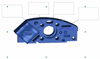

Layouten för Sektion2 bör nu innehålla ett CADReportObject som ser ut ungefär
så här:
Exempel på ett CAD-rapportobjekt med fyra exempeletiketter ovanför en exempeldetalj

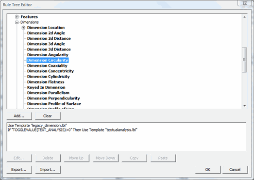

Klicka på objektet Mätt cirkel och därefter på knappen Lägg till. Då anger du för PC-DMIS att du lägger till en regel för mallen.
Dialogrutan Redigera regel öppnas. I dialogrutan kan du göra inställningar för rapportmallen. I det här fallet anger du att något ska utföras i rapportmallen när mätta cirklar påträffas i mätrutinens rapportdata.
Välj alternativet Använd etikettmall till rapporten. Rutan Etikettnamn öppnas för redigering.
Klicka på ... för att öppna dialogrutan Öppna där du kan välja en etikettmallfil.
Gå till installationskatalogen för PC-DMIS och öppna undermappen Reporting. Klicka på etiketten summary.lbl och därefter på Öppna. Namnet på den valda mallen visas i dialogrutan Redigera regel. Mer information och en genomgång av hur du skapar etiketter finns i Om etiketter och etikettmallar.
Klicka på OK för att stänga dialogrutan Redigera regel och tillämpa regeln. Observera att listobjektet Mätt cirkel nu står med fet stil för att ange att det finns en regel för den elementtypen.
Klicka på OK för att stänga dialogrutan Redigera beslutsträd.
Nu har du skapat en regel som anger att etikettmallen summary.lbl ska användas för att visa översiktsinformation om elementtypen mätt cirkel.

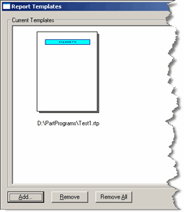

Klicka på
ikonen Rapportmallar
i Rapportlisten i Rapportfönstret. Dialogrutan Rapportmallar öppnas.
Lägg till rapporten i dialogrutan Rapportmallar genom att klicka på knappen Lägg till.
Bläddra till och välj filen test1.rtp och klicka sedan på Öppna. En miniatyrbild av rapporten läggs till i
dialogrutan Rapportmallar.
Dialogrutan Rapportmallar med Test1.rtp

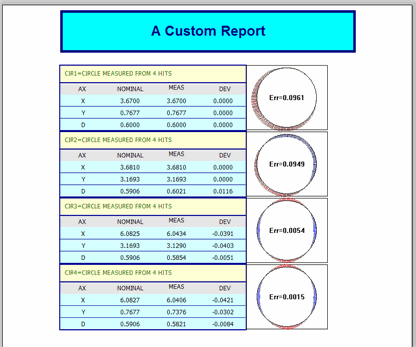

Markera miniatyrbilden för mallen och klicka på Öppna. Rapportfönstret öppnas med den nya mallen. Det bör se ut
så här:
Rapportfönster som visar rapportdata med rapportmallen Test1.rtp
Kör mätrutinen. Första gången du kör mätrutinen med den här rapportmallen visas dialogrutan Användardefinierade egenskaper där du uppmanas att ge rapporten en ny titel och ställa in en bakgrundsfärg.
Ställ in egenskaperna och klicka på OK. Dialogrutan stängs och mätrutinen körs.
När körningen har slutförts visas rapportdata i den nya mallen.
Grattis! Du har slutfört genomgången av hur man skapar en anpassad rapportmall.
