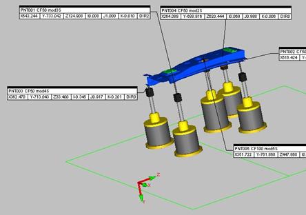

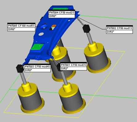

Exempel på fixturpunkter i Grafikfönstret
Etiketter för fixturpunkter
Det här exemplet visar etiketterna för var och en av de tillagda fixturpunkterna i Grafikfönstret. Ange information som ska visas i etiketten för fixturpunkten genom att välja alternativ på fliken Visningsalternativ i dialogrutan Fixturinställning.
Tryck på F12 för att öppna dialogrutan Fixturinställning.
Etiketter för fixturpunkter med all punktinformation
