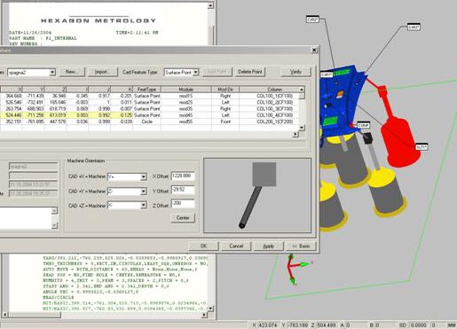

Exempel på positionerade fixturer
Nedan visas ett grafiskt exempel med fem fixturpelare fästa mot en bildetalj med ytpunktselement som specificerats i dialogrutan Skapa/ändra fixtur. Grafikfönstret visar de grafiska element som har valts.
Grafiskt exempel på fem flexibla fixturer som håller fast en bildetalj

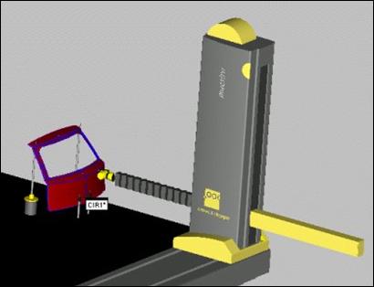

Nedan visas ett exempel på ett scenario där maskin-, fixtur-, mäthuvuds- och CAD-modeller visas i Grafikfönstret. Visa eller dölj ett element genom att markera alternativet för elementtypen.
Grafiskt exempel på ett scenario med fixturer, mätmaskin, CAD och mäthuvud
