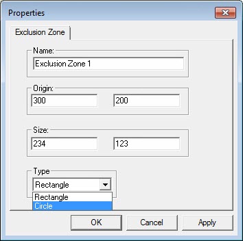

Dialogrutan Egenskaper - Säkerhetszon
Säkerhetszoner definierar fixturområdet i XY-koordinater där du inte får utföra någon form av mätning. Till exempel ska du utesluta området som upptas av utrustning såsom en växlare för att undvika kollisioner i området. Den tvådimensionella XY-zonen utesluts oändligt i Z+ och Z- riktningarna.
Namn - Använd det här området för att granska standardnamnet eller ändra det till valfritt namn.
Nollpunkt - Det här området definierar XY-koordinaterna för hörnet av det definierade området.
Storlek - Det första värdet i det här området representerar X-måttet. Det andra värdet representerar Y-måttet.
Typ - Du kan använda det här området för att definiera ett rektangulärt eller cirkulärt område. För ett cirkulärt område definieras mittpunkten och radien för området.
Klicka på Verkställ för att använda ändringarna som gjorts för säkerhetszonen.
Klicka på OK när du är klar med ändringarna av alla fixturegenskaper.
