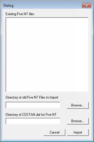

Dialogrutan Five NT
Med dialogrutan Five NT kan du specificera filerna som definierar System V -fixturfilerna (CNC) som du vill importera. Följ dessa steg för att importera fixturfiler:
  1. Välj menyalternativet Arkiv | Importera | Five NT för att importera data för CNC-fixtursystem.
  2. Bläddra till Katalog med äldre Five NT-filer att importera för att ange sökvägen till Five NT-filerna som du vill importera.
  3. Bläddra till Katalog med COSTAN.dat för Five NT för att ange platsen för COSTAN.dat-filen som ska användas med Five NT.
  4. Utgå från listrutan Befintliga Five NT-filer, från listan med totalt tillgängliga filer, och välj de fixturfiler som ska importeras.
  5. Klicka på Importera för att importera de valda filerna.
Du kan nu konfigurera det importerade systemet och använda det med PC-DMIS.
