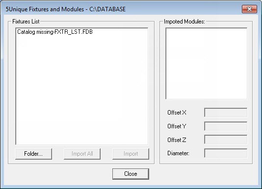

Dialogrutan Fixturer och moduler för 5 Unique
Med dialogrutan Fixturer och moduler för 5 Unique kan du specificera filerna som definierar 5 Unique -fixturfiler (manuellt) som du vill importera. Följ dessa steg för att importera fixturfiler:
  1. Välj menyalternativet Arkiv | Importera | Five Unique för att importera data för manuella fixtursystem.
  2. Klicka på Mapp för att bläddra till katalogen med filerna som definierar ditt flexibla fixtursystem.
  3. Välj de nödvändiga filerna från rutan Fixturer.
  4. Klicka på modulnamnen i listan Importerade moduler för att granska värdena för moduloffset och diameter.
  5. Klicka på Importera för att importera de valda filerna.
Du kan nu konfigurera det importerade systemet och använda det med PC-DMIS.
