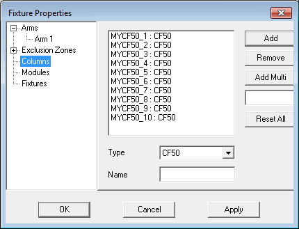

Dialogrutan Fixturegenskaper – Pelare
Lägg till eller ta bort pelare genom att välja Pelare från alternativträdet i det vänstra sidofältet. Tillgängliga pelare visas i listrutan till höger. Pelarna visas i följande format:
<Namn> : <Typ> (Till exempel, MYCF50 : CF50 i bilden ovan)
Lägg till - Den här knappen lägger till en ny pelare av den valda typen och med det angivna namnet. Om namnet inte har angetts visas en varning att du måste ange ett namn.
Ta bort - Den här knappen tar bort de markerade pelarna från listrutan.
Lägg till flera - Den här knappen lägger till flera pelare i listrutan baserat på antalet som angetts i rutan under knappen. Pelarna läggs till i listrutan för den valda typen och namnet baseras på typen plus sekvensen från 1 till N. Om du till exempel väljer C50- i Typ, skriver in 3 i rutan och klickar på Lägg till flera så kommer tre pelare att definieras: C50-1, C50-2 respektive C50-3.
Återställ allt - Den här knappen tar bort alla pelare från de interna strukturerna. Detta gör att alla pelare blir tillgängliga för senare användning. Du måste manuellt ta bort pelarna från listan. Du får en fråga om du vill återställa alla pelare.
Klicka på Verkställ för att använda ändringarna som gjorts för pelarna.
