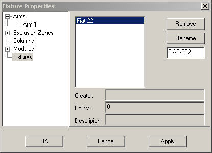

Fixturegenskaper - Fixturer
Dialogrutan Fixturegenskaper - Fixturer
Med avsnittet Fixturer kan du byta namn på eller ta bort en vald fixtur. Du kan även visa information om skaparen av fixturen, antalet punkter samt en beskrivning.
Ta bort - Tar bort de valda fixturerna.
Byta namn - Byter namn på den valda fixturen till namnet som skrivs in i rutan under knappen.
Klicka på Verkställ för att använda ändringarna som gjorts för fixturerna.
Klicka på OK när du är klar med ändringarna av alla fixturegenskaper.
