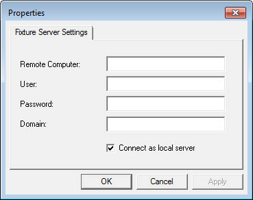

Innan du kan definiera ditt flexibla fixtursystem måste du ansluta till en fixturserver. Om du bara har en arm är det troligt att du ansluter till din lokala server. För en systeminställning med mer än en arm måste du ange anslutningsinformation till maskinen med fixturservern.
Klicka på menyalternativet Inställningar | Anslutning för att öppna dialogrutan Egenskaper med fliken Inställningar för fixturserver.
Dialogrutan Egenskaper
Inställningarna för att etablera en anslutning till fixturservern inkluderar:
Fjärrdator - Ange TCTP/IP-adressen för fixturservern. Om du ansluter till din lokala dator anger du localhost och markerar Anslut som lokal server.
Användare - Ange ett giltigt användarnamn. Användaren måste ha administratörsrättigheter på datorn du angav i rutan Fjärrdator.
Lösenord - Ange lösenordet för att logga in till adressen som angavs i rutan Fjärrdator.
Domän - Specificera vid behov domänen som datorn finns i.
Anslut som lokal server - Vid behov kan du även ansluta till fixturservern på en lokal värd (samma dator).
