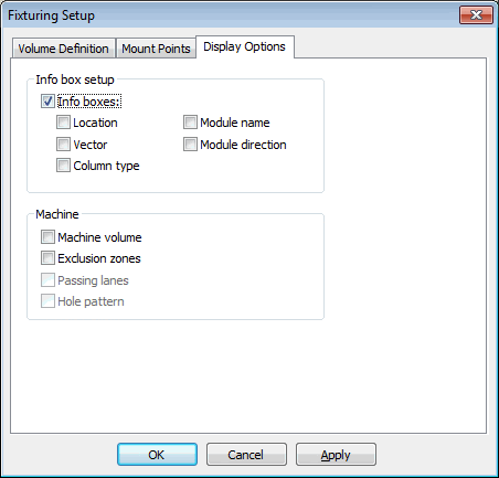

Fixturinställning: Visningsalternativ
Dialogrutan Fixturinställning – fliken Visningsalternativ
På fliken Visningsalternativ visas fixturinformationen direkt i Grafikfönstret. Detta innebär att om du använder Grafikfönstret för grafiska rapporter så kan du rapportera fixturinformation i textrutor. Detta fungerar ungefär som textrutan Utvärderingsinformation fungerar i PC-DMIS.
Anpassa informationen som visas i dessa textrutor genom att markera lämpliga kryssrutor i området Informationsrutor.
