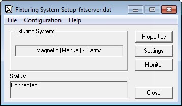

Dialogrutan Fixtursysteminställning - Dubbla armar
Det går att ställa in parametrarna för system med dubbla armar på två ställen:
  1. Klicka på Egenskaper i dialogrutan Fixtursysteminställning och ändra egenskaperna för både arm 1 och arm 2.
  2. Tryck på F12 för att öppna dialogrutan Fixturinställning i PC-DMIS. Gör lämpliga ändringar på varje flik.
