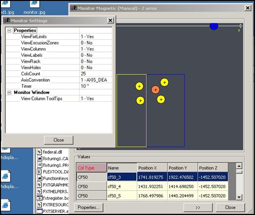

Du kan visa en övervakningsvy som ger en grafisk tvådimensionell visning samt ett område som visar textvärden med information om statusen på fixtursystemet på maskinen.
Öppna övervakningsfönstret från fönstret Fixtursysteminställning och klicka på Övervaka.
Dialogrutan Visning av och inställningar för övervakning
Grafisk visning - I det här området visar programvaran varje pelare i en 2D-vy med olika färger. Om du vilar musen över en pelare i den här vyn visas pelartypen. Information om pelare, plattor, säkerhetszoner och andra egenskaper visas också.
Värden - Klicka på >> för att visa området Värden under den grafiska visningen. Området Värden innehåller en förteckning med uppdaterad information för typ, namn och läge för alla pelare. Rulla genom listan med rullningslisten eller klicka på >>.
Egenskaper - Den här knappen öppnar dialogrutan Övervakningsinställningar. Använd den här dialogrutan för att definiera objekten som visas och hur de visas. Från den här dialogrutan kan du visa (1-Ja) eller dölja (0 - Nej) följande egenskaper:
Området Egenskaper
ViewedFixtLimits - Fixturgränser
ViewExclusionZones - Säkerhetszoner
ViewColumns - Pelare
ViewLabels - Etiketter
ViewRack - Magasin
ViewHoles - Hål
ColsCount - Det här är antalet pelare. Du kan inte ändra värdet.
AxisConvention - Det här är korrekt axelkonvention för endast vertikala mätmaskiner.
Timer – Tiden i sekunder mellan uppdateringen av övervakningsinformationen i övervakningsvyn.
Området Övervakningsfönster
View Column ToolTips - Slår hjälptexterna på pelarna på eller av. 1-Ja innebär att objektet visas när du flyttar pekaren över en pelare.
Uppdateringen av denna information i övervakningsvyn kan vara en tidskrävande process.
