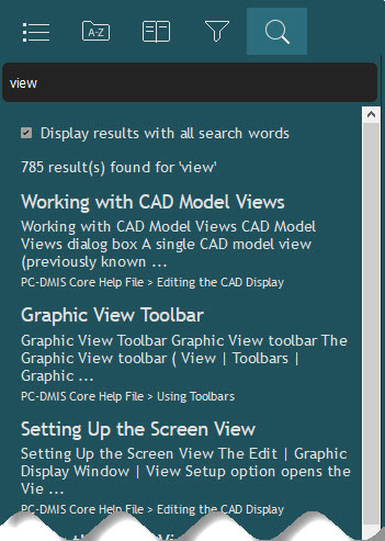

Med fliken Söka kan du söka i titlar och text efter specifika ord och fraser och även utesluta ord.
Utför följande steg för att använda fliken Sök:
  1. Välj Hjälp | Index i programvaran för att öppna hjälpsystemet i din webbläsare.
  2. Om inte fliken Sök redan visas utgår du från verktygsfältet och klickar på Expandera () för att visa navigeringsfönstret.
  3. Klicka på fliken Sök och skriv in det du vill söka efter i rutan -Sök-. Om du sätter citattecken kring texten görs ett försök att hitta den exakta frasen. Annars görs ett försök att hitta samtliga ord oavsett i vilken ordning de kommer. För att hitta ytterligare ämnen kan du avmarkera kryssrutan Visa resultat med alla sökord under rutan -Sök- för att visa resultat med delvisa matchningar.
  4. Klicka på ett ämne i listan med möjliga matchingar som visas för att visa det i ämnesfönstret. Alla termer som matchar den text du skrev in markeras i hjälpsystemet. Du kan rulla nedåt i listan med ämnen för att läsa in fler ämnen som hittades av sökningen.
