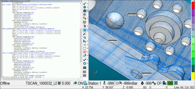

CI-värdet visas i Redigeringsfönstret i kommandoläget. Exempel:
Exempel på tillståndsindikator.
