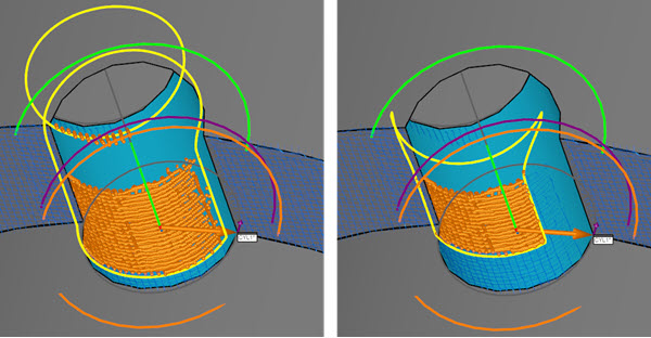

Du kan aktivera alternativet CAD-offset för alla typer av 3D-autoelement och alla konstruerade extraherade 3D-element (plan, kon, cylinder och sfär). Alternativet CAD-offset tillhandahåller ett sätt för PC-DMIS att "krypa bort" från de valda gränserna för CAD-ytan och eliminera punkter som är inom offsetavståndet till elementets kanter.
När du markerar kryssrutan skapar PC-DMIS en gul offsetgräns på ytan runt varje element i CAD-modellen.
Exempel på ett autoelement av typen plan med CAD-baserad klippning aktiverat
Exempel på autoelement av typen cylinder med CAD-offset på 1 (vänster) och med CAD-offset på 3 (höger)
Gränsen runt den valda ytan ritas upp i PC-DMIS för att visa området med de ingående punkterna. Du måste välja en CAD yta när du använder alternativet CAD-offset.
PC-DMIS klipper den laserdata som faller inom en offsetgräns för alla elementen på ytan i CAD-modellen. All data utanför offsetgränsen används av PC-DMIS för att beräkna planet.
