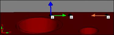

När du anger start-, riktnings- och slutpunkterna för en scanåtgärd kan du se en grafisk bild av startvektorn, riktningsvektorn och vektorn som är vinkelrät mot det begränsningsplan där scanåtgärden stoppas.
Vektorerna visas som blå, gröna och orange pilar i Grafikfönstret med detaljen.
Vektorerna visas som färgade pilar
Vektoriellt
Grafisk återgivning
Utgångsvektor
Blå pil
Riktning
Grön pil
Begränsningsplan
Orange pil
