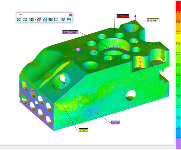

Kryssrutan Skapa min/max-noteringar – Om du markerar den här kryssrutan skapar PC-DMIS min- och maxvärden i form av noteringsetiketter för den aktiva rutnätsytfärgkartan.
Exempel på rutnätsfärgkarta med min. och max. samt olika noteringsetiketter för punkter.
Programvaran beräknar min- och maxpunkterna varje gång du kör mätrutinen.
Om du vill visa, dölja eller ta bort noteringsetiketter, högerklickar du på en etikett så att snabbmenyn öppnas och väljer ett alternativ.
