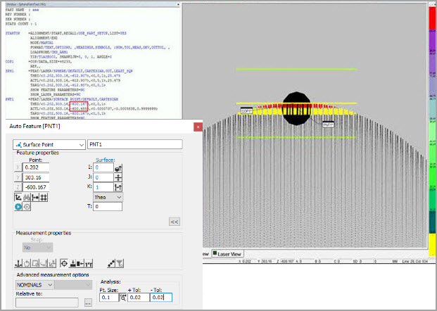

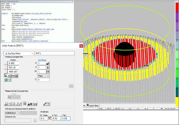

Beräkningsmetod för planytpunkt
Med den här metoden beräknas laserytpunkten genom att passa in ett lokalt plan på scanpunkterna i det cirkulära området som definieras av parametrarna för horisontell och vertikal klippning (detta är standardmetoden). Följande visar ett exempel och dess detaljer:
Exempel på plan ytpunkt
Exempel på plan ytpunkt – detaljer
