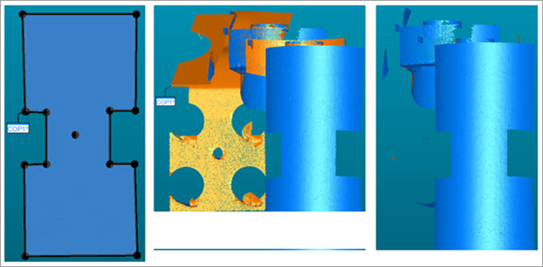

Markera kryssrutan Vända framåt i dialogrutan Punktmängdsåtgärd om du endast vill välja de punkter som är vända framåt i urvalsvyn. Om du avmarkerar den här kryssrutan väljer PC-DMIS punkterna från både den framåtvända och den bakåtvända vyn.

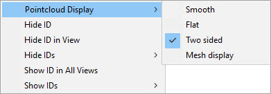

Visa de framåtvända och bakåtvända ytorna med kontrasterande färger genom att högerklicka på punktmängden i Grafikfönstret och välja Punktmängdsvisning | Dubbelsidig.
Punktmängden måste ha remsinformation eller IJK-värden för varje punkt för att det här alternativet ska kunna användas.
Exempel på urvalsvy (vänster), urvalsvy med Vända framåt inaktiverat (mitten) och urvalsvy med Vända framåt aktiverat (höger).
