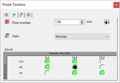

Zoomlägen för scanning (för HP-L-10.6- och HP-L-20.8-sensorer)
Med HP-L-sensorer läggs ett extra område till som kallas Zooma längst ned på fliken Egenskaper, laserscan i Mäthuvudsverktyg. Det här området anger fördefinierade zoomlägen för sensorn, där varje läge består av en särskild kombination av sensorfrekvens, datatäthet och synfältsbredd.
Mäthuvudsverktyg - fliken Egenskaper, laserscan med exempel på området Zooma
Området Zooma innehåller rutnät med alternativknappar i kolumner och rader. Över kolumnerna visas datatätheten. Längs sidan av raderna visas SYNF-bredden. Du kan endast välja riktiga kombinationer vilket är de alternativknappar som har en grön bakgrundsfärg. Felaktiga kombinationer gråtonas av programvaran.
Du kan vila muspekaren över en giltig alternativknapp för att visa en gul hjälptext med information om alternativets scanläge.

Tillgängliga zoomlägen för scanning med HP-L-20.8
Exempel på möjliga zoomlägen för HP-L-20.8-sensorn
