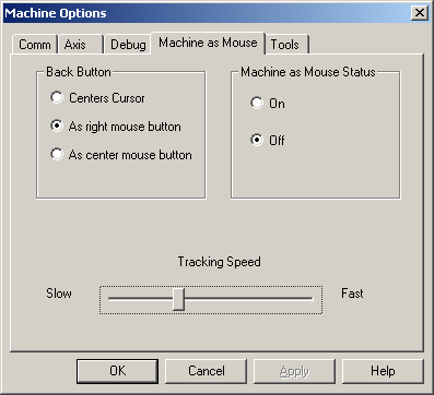

Dialogrutan CMM-alternativ - fliken Maskinen som mus
På fliken Maskinen som mus kan du konfigurera funktionaliteten hos Faro-armens rörelser och knappklickningar för att styra pekarens rörelser och musknappsklickningar.
Knappen Tillbaka - Ställ in knappen Tillbaka på Faro-armen till:
Att centrerar markören (flytta muspekaren till mitten på skärmen)
Som höger musknapp
Som mittenknapp
Maskinen som mus-status - Välj om Maskinen som mus-läget ska vara På eller Av.
Hastighet - Styr hur snabbt musen ska röra sig i förhållande till Faro-armens rörelser.
Aktivera och inaktivera Mus-läge
Tryck ner knapparna Framåt och Tillbaka samtidigt för att aktivera musläget.
För att inaktivera Mus-läget maximerar du PC-DMIS-fönstret (observera att fönstret MÅSTE vara maximerat), flyttar muspekaren till namnlistens övre kant (som också ligger allra överst i fönstret, eftersom fönstret har maximerats) och klickar sedan på den knapp som simulerar vänster musknapp.
