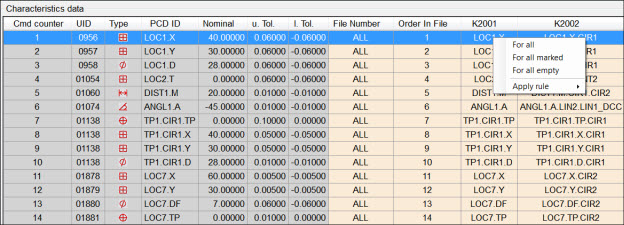

Klicka på värdet som du vill kopiera och välj det.
Högerklicka på värdet och välj önskat alternativ:
Snabbmeny
För alla – Det här alternativet kopierar det valda värdet till alla celler i den kolumnen.
För alla markerade – Det här alternativet kopierar det valda värdet till alla celler i kolumnen med de markerade raderna.
För alla tomma – Det här alternativet kopierar det valda värdet till alla tomma celler i den kolumnen.
Tillämpa regel - Detta alternativ har två regler: Standardregeln och en särskild företagsregel.
Reglerna är specialdefinitioner som gäller för fälten K2001 och K2002. Du kan när som helst tillämpa standardregeln.
För att tillämpa en specifik företagsregel måste du ange utvärderingar och funktioner i mätrutinen enligt företagets regler.
Regeln tillämpas på de rader som du markerar.
Mer information finns i "GM-namngivningsregler för fältet K2001" och "GM-namngivningsregler för fältet K2002".
Om dubbla värden finns i några celler för fält K2001, blir cellerna röda.
