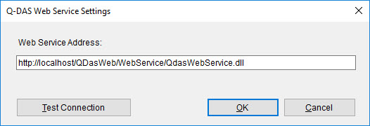

Menyalternativet Inställning | Q-DAS-webbtjänst öppnar dialogrutan Inställningar för Q-DAS-webbtjänst.
Dialogrutan Inställningar för Q-DAS-webbtjänst
Adress för webbtjänst - Skriv in den lokala adressen för Q-DAS-webbtjänsten. Information om hur man konfigurerar Q-DAS-webbtjänsten finns i hjälpfilen för Q-DAS.
Testa anslutning - Den här knappen testar om anslutningen till webbtjänsten är tillgänglig och visar ett meddelande.
