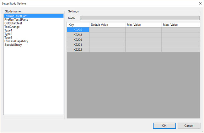

  1. För att öppna dialogrutan Ställ in studiealternativ , välj Inställning | Studiealternativ.
Dialogrutan Ställ in studiealternativ
  1. Välj en studie från området Studienamn. De K-fält som är associerade med studien öppnas i området Inställningar.
    Visa en beskrivning av ett K-fält genom att placera muspekaren över fältet i kolumnen Nyckel .
  1. Klicka på en cell i kolumnen Standard, Min Värde (minsta värde), eller Max. Värde (Max värde) för att redigera värdet i den för den valda raden.
Du kan inte ändra värden i rader som inte är tillgängliga.
  1. Skriv in det värde du vill använda.
  1. Klicka OK för att spara ändringar.
