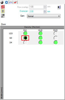

Värdet för den här posten specificerar det aktiva zoomläget under en scanning.
CMS ScanMode satt till 2

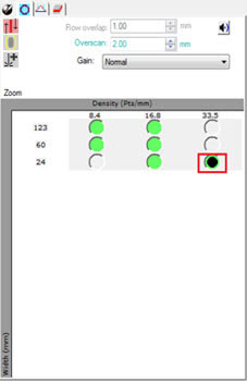

CMS ScanMode satt till 3
