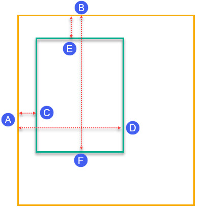

Här lagras standardläget för högerkanten i förhandsgranskningsfönstret när det senast användes. Detta värde ändras om rutans storlek ändras och används nästa gång den öppnas. Siffran anger högerkanten på fönstret räknat från vänsterkanten på skärmen.
För att förenkla visualiseringen innehåller bilden nedan två rektanglar, en orange som representerar måtten på din skärm och en grön som representerar läget för dialogrutan Förhandsgranskningsfönster.
Diagram över lägen för förhandsgranskningsfönstret
Den här inställningen styr avståndet mellan skärmens vänstra kant (A) och fönstrets högra sida (D).
Värdenamn: PreviewWindowPositionRight
Värdetyp: Heltal som anger antalet bildpunkter från den vänstra kanten på skärmen. Standardvärdet är 0.
