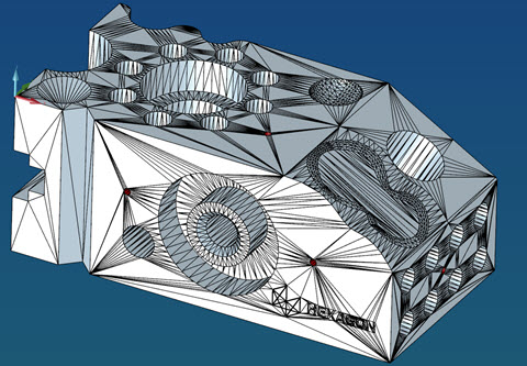

Den här posten aktiverar knappen Triangelkanter på verktygsfältet Grafikvy:
Med den här knappen kan du visa eller dölja triangelkanterna som annvänds av tessellerade ytor på detaljmodellen i Grafikfönstret:
Exempel på synliga triangelkanter på detaljmodellen
Den här knappen aktiveras bara om du först väljer Visa Grafikfönstret som ytmodell.
Triangelkanterna visas inte på CAD-modeller, så som maskinmodellen, mäthuvudet, fixturen osv. Endast detaljmodellen visar triangelkanterna.
Triangelkanterna, till skillnad från ytkanterna, sparas inte i sparade vyer.
