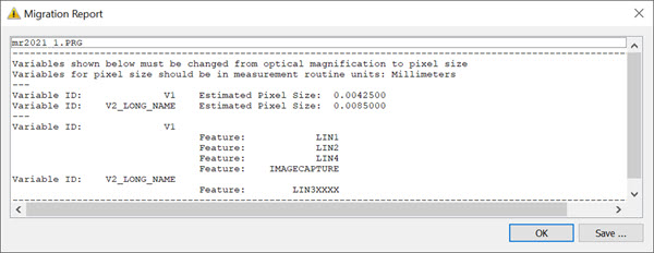

När du öppnar en mätrutin som skapades i en tidigare version än 2022.1 och du kör den på en optisk maskin eller i offlineläge så granskas alla optiska funktioner av PC-DMIS för att se om de använder variabler som specificerar förstoringen. Om det finns variabler visas de i dialogrutan Migreringsrapport.
Dialogrutan har ett område som visar alla variabler för förstoring och uppskattad bildpunktsstorlek.
Dialogrutan har även ett område som visar alla funktioner som använder varje variabel.
Dialogrutan Migreringsrapport
