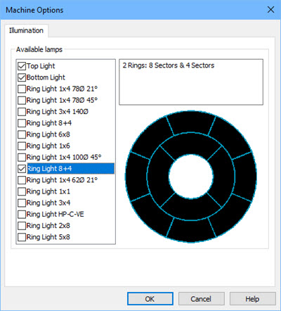

  1. Starta PC-DMIS i offlineläge men LADDA INTE in en mätrutin.
  2. Öppna dialogrutan CMM-alternativ (Redigera | Inställningar, maskingränssnitt).
  3. Utgå från fliken Belysning och välj den specifika konfigurationen av ringbelysningen för mätmaskinen.
Dialogrutan CMM-alternativ - fliken Belysning för migrering av ringbelysning.
Du kan inte ändra ringbelysningen om mätrutinen har laddats.
Om du vill migrera en mätrutin som har skrivits med en specifik ringbelysning till en annan ringbelysning har du möjlighet att välja den nya ringbelysningen i dialogrutan CMM-alternativ. Du kan sedan öppna mätrutinen som nu används med den nya ringbelysningen.

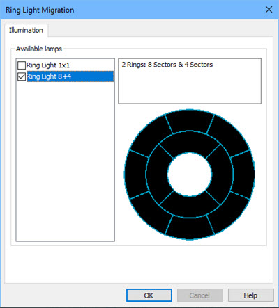

Äldre mätrutiner
För mätrutninger som skapades före PC-DMIS version 2019 RS, kräver migreringsprocessen för ringbelysningen ett ytterligare steg på grund av att information saknas.
När du öppnar en äldre mätrutnin med en ringbelysning öppnas dialogrutan Migrering av ringbelysning och ett meddelande visas i statusfältet med instruktioner för att välja ringbelysningen som mätrutinen skapades med.
Dialogrutan Migrering av ringbelysning
Välj ringbelysningen, klicka på OK, och spara sedan mätrutinen i formatet 2019 R2 eller senare. Du kan sedan förlja proceduren för migrering offline eller online för att slutföra processen.
Undvik det här extra steget genom att alltid spara dina mätrutiner som skapades före 2019 R2 i formatet för den senaste versionen av PC-DMIS med hjälp av menyalternativet Spara som (Arkiv | Spara som).
