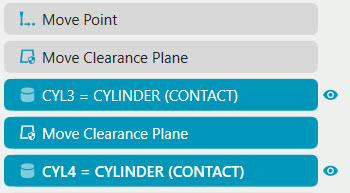

Düzen penceresini Özet Moduna almak için Görünüm | Özet Modu öğesini seçin.
Düzen penceresinden CYL3'ü, altındaki açıklık düzlemini ve CYL4'ü seçin:
Bu üç komutu kesip yapıştırın, böylece artık ikinci MOVE/POINT komutu altında olurlar.
İşinizi kontrol edin. Düzen pencerenizin CIR9'dan aşağıdaki son bölümü şunun gibi görünmelidir:
