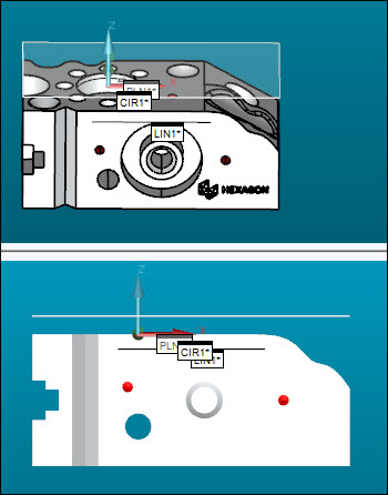

  3. Açıklık düzlemini yarısaydam bir görüntü olarak göstermek için Grafik Öğeleri araç çubuğunda Açıklık Düzlemini Göster simgesini () tıklatın. Açıklık düzleminiz şunun gibi görünmelidir:
ARTI_Z Açıklık Düzlemi
