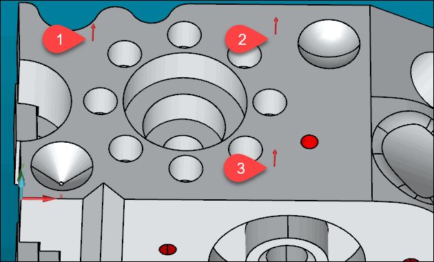

İlk olarak bir düzlem özelliği seçmeniz gerekmektedir. Bunu yapmak için CAD modelinin üst yüzeyinde üç veya daha fazla vuruş almanız gerekir. Bu örnekte üç vuruş kullanılmıştır.
Düzlem Ölçme
Kırmızı ok tabanları parçanın yüzeyindeki üç vuruş konumunu göstermektedir
