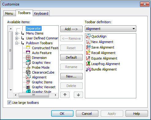

Araç çubuğu menüsündeki araç çubuklarını özelleştirmek için:
  1. Özelleştir iletişim kutusuna erişmek için Görünüm | Araç Çubukları | Özelleştir menü seçeneğini seçin.
  2. Araç Çubukları sekmesini seçin.
İletişim kutusunu özelleştirin - Araç çubuğu sekmesi
Bu sekmeyi, yeni araç çubukları ve yeni araç çubuğu simgeleri eklemek, yeni açılır araç çubukları eklemek, özel araç çubuklarını kaldırmak, araç çubuğu simgelerini kaldırmak ve varolan araç çubukları üzerindeki araç çubuğu simgelerini yeniden sıralamak için kullanabilirsiniz.
Tüm araç çubuğu simgelerini büyük boyutta göstermek için Büyük araç çubukları kullanonay kutusunu kullanabilirsiniz. Bu değişiklik Tamam veya Uygula öğesini tıklattığınızda otomatik olarak olur. PC-DMIS'nin yeniden başlaması gerekmez.
