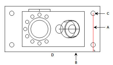

A - İlk özelliğe dik oluşturulan ve ikinci özelliğin merkezinden çizgi
B - İlk özellik
C - İkinci özellik
D - ÖN
