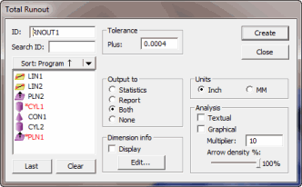

Ekle | Boyut | Uzama | Dairesel ve Toplam menü seçenekleri, ikinci özelliğe göre birinci özellik uzamasını belirler (yani, ikinci özellik datum özelliği haline gelir). Tek bir özellik seçilmiş ise, orijin ve çalışma düzlemi datum özelliği haline gelir. Bu durumda, PC-DMIS programı datum için, orijinden konumu ve çalışma düzleminden yönü kullanır. Düzen penceresindeki metin datum özelliği içim "ORİJİN" olarak okunur.
ID Feature Search ID Feature List box Last button Clear button Plus Tolerance for Parallelism Output To area Display check box Edit button Create button Close button Units area Analysis area
Boyut Toplam Uzaması iletişim kutusu
Boyut Dairesel Uzaması iletişim kutusu
Bu boyut türünün tek yanlı olduğu düşünülmektedir, tekli bir pozitif değer toleransı uygulanmaktadır.
